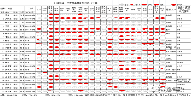

1、员工技能资料收集:
1) 从员工入厂到离厂;
2) 每个月重新评估更新一次;

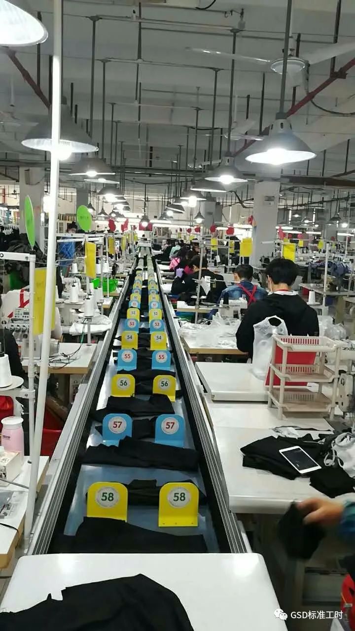

1)机械布置以『工序分配表』为标准,『工序分配表』制定了基本的流程顺序,而机械布置则决定制品的实际流向,因此,必须仔细考虑每一道工序间的交接传递路径。布置难度最大的在于循环流程,即在同一制程中有几个不同流程中的工序,一道工序完成后流经几个制程,再转回做另一工序。因此,工序分配时要尽可能避此类组合;
2)规律性传递,上制程可直接将制品放到下制程的台面,难以手交手传送时,可加阔台面推送,而不可隔制程『抛送』制品。尽量减少特种车的用量<双针车、修边车、切刀车等>,如工序流程间距较大,可采用循环流水的方法;
3)机械编排时,需考虑车台及作业员的位置.制品面积较大时,可用活动台板加阔台面,操作台面不要太靠近其它机械的皮带轮.一人用二台机械时,尽可能只通过转身即可操作,避免起身移位。机械编排在流向顺畅的同时,也需考虑空间的利用;
4)机械布局虽要求紧凑,但作业员之坐位空间阔度不得小于55CM;

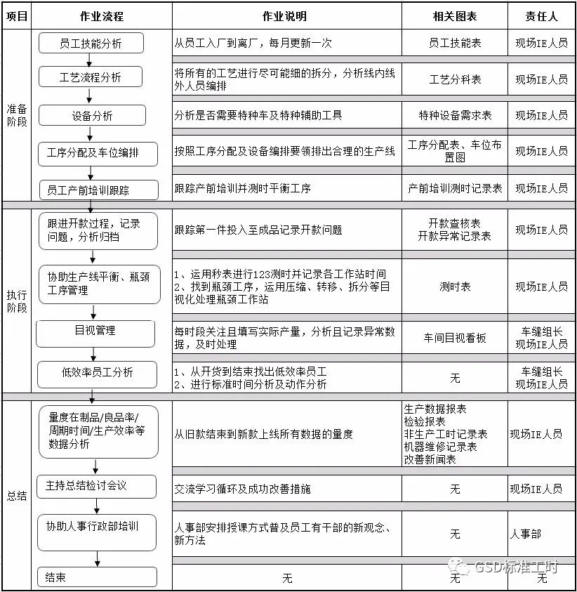

单件流执行工作:
1、跟进转款过程,记录问题,分析归档,检查流水线的产前准备工作,发现问题,分析归档,防止新款再发生类似情形,从裁片投入到技术员撤出;
2、从开货到生产线下线协助生产线平衡:
1)为了保持生产线的平衡,缩小生产速度与产距时间的差距,时段产量达到目标产量;
2)运用秒表测时或123测时,测出各工作站所需时间 ,填写周期测时研究表;
3)计算出目标节奏时间;(节奏时间=一天的工作时间/每天的目标产量);
4)绘制工序平衡柱状图,找出瓶颈工序;
5)运用压缩、转移、拆分等目视化处理瓶颈工作站;
3、瓶颈工序的管理:
1)必须保持适量的在制品;
2)确保流入瓶颈工序的半成品必须是良品,检验要多关注;
3)瓶颈工序本身要100%一次通过率;
4)巡查瓶颈工序,发现问题要及时解决;
4)看板管理(电子看板及目视看板);
1)确保看板数据的正确性,利用目视管理方法使组长及管理者清楚生产线的实际情形,调配问题工序,给生产线定时打鼓敲钟,及时发现问题,解决问题,提升效率;
2)每时段关注且填写实际产量,分析且记录异常数据,及时处理;
3)低效率员工分析:
a.透过对低效率员工的观察分析,可以深入了解生产的实际情形,找出问题的真正根源,同时通过对员工的关心与了解,辅以适当的培训,也可减少员工流动率,保持生产线的稳定;
b.从开货到结束找出低效率员工;
c.进行标准时间分析及动作分析;
4)单件流总结检讨工作;
5)单件流的量度;
6)对单件流的量度,使组长了解自己的真正表现成绩,工作方向更加明确,提升整体管理素;
7)从旧款结束到新款上线,总结检讨会议,交流学习循环及成功改善措施;
8)作业表格( 生产数据报表、检验报表、非生产工时记录表、机器维修记录表、改善新闻表);
9)协助人事行政部,培训员工干部;
10)通过对员工干部的培训,使新观念、新方法迅速普及,使上下一心,达成共识,在推行的工作过程中,减少阻力;
作业流程图
